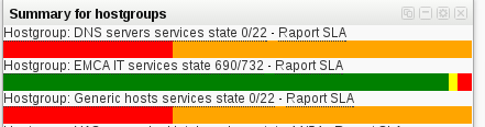

O ile na tactical overview mamy w standardzie wiele elementów z tzw. Livestatusu, czyli aktualnych zdarzeń, na pierwszy ogień poszedł więc pomysł związany z dystrybuowanym monitoringiem (rozproszonym) - przypomnijmy że op5 monitor w takim przypadku dzieli się obowiązkami poprzez hostgroupy. Kilka roboczogodzin przekopywania dokumentacji i bah:

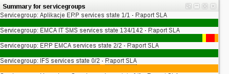

Drugi pomysł to "wpakować" usługi biznesowe w serwis grupę i zrobienie tego samego. No to powstało uzupełnienie:

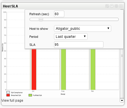

Po rozmowie z szefem okazało się, że wszystko fajnie, ale przydałoby się trochę danych historycznych. No i dzisiaj udało się - projekt ninja w zakresie raportów uważam za podbity:
