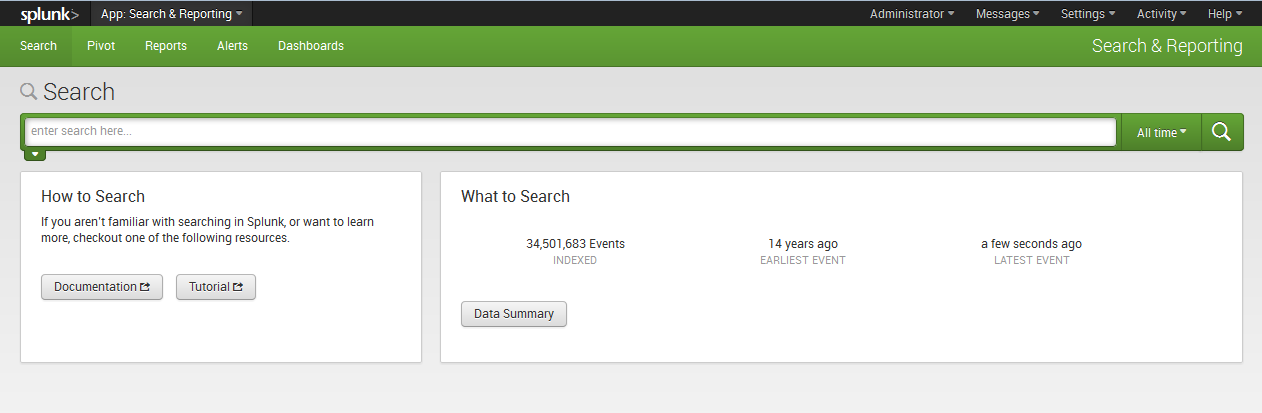

Splunk na pierwszy rzut oka onieśmiela i większość osób zgodzi się z tą tezą. Bardzo silną i domyślnie zainstalowaną aplikacją jest
"Search and Reporting"
Omawiając pola i przyciski od góry zwrócimy uwagę na pasek wyszukiwania, gdzie po prostu możemy wpisać poszukiwaną przez nas frazę.
Warto w tym miejscu powiedzieć, że Splunk szuka całego wyrazu, dlatego zapytanie "fail" nie znajdzie dopasowania ani w "failed" ani w "failure". Oczywiście istnieje wildcard (znak "dzika karta") *, który dopasuje się do dowolnego ciągu znaków. Przykład zastosowania w powyższym przypadku to "fail*".
Obok znajdziemy przyciski który pomoże nam ustalić ramy czasowe zdarzeń, np ostatnie 15 min, wczoraj, ostatnie 7dni, a także istnieje możliwość zdefiniowania własnego okresu czasu.
Na stronie pojawiają się dodatkowo dwa boksy, jeden z dwoma przyciskami do Dokumentacji wyszukiwania i Tutoriali producenta, a drugi podsumowanie zebranych danych. Na potrzeby dalszej części artykułu założymy że mamy w systemie conajmniej "access log" z apache'a.
Aby ją uruchomić wystarczy kliknąć w zaznaczony button
Naszym oczom powinien ukazać się taki o to widokOmawiając pola i przyciski od góry zwrócimy uwagę na pasek wyszukiwania, gdzie po prostu możemy wpisać poszukiwaną przez nas frazę.

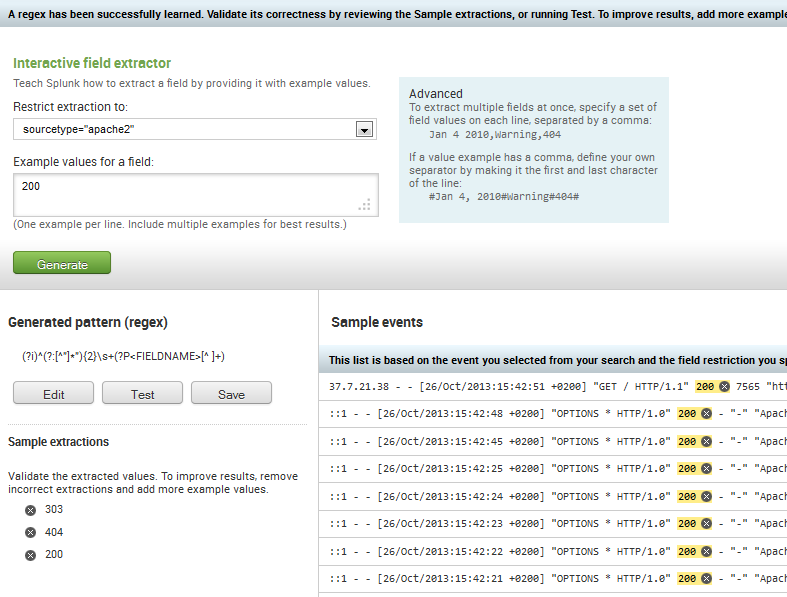

Zauważam, że pośród pól nie ma ani kodu HTTP (200, 404, 500...), ani np metody (POST/GET/OPTIONS).
Co zrobić?
Możemy rozwinąć nasz log, a następnie "wyodrębnić pole".
Żeby było łatwiej, splunk pozwala nam intuicyjnie podać przykład wartości pola, które postara się dopasować. Wpiszmy np. 200, a później (już bez screenów) GET
Splunk podkreślił nam wyniki, podał inne wyszukane wartości. Możemy ręcznie zmienić wyrażenie regularne, ale ja nie chcę tego zrobić więc zapisuję.
Po wciśnięciu buttonu Save wyświetli nam się takie okno

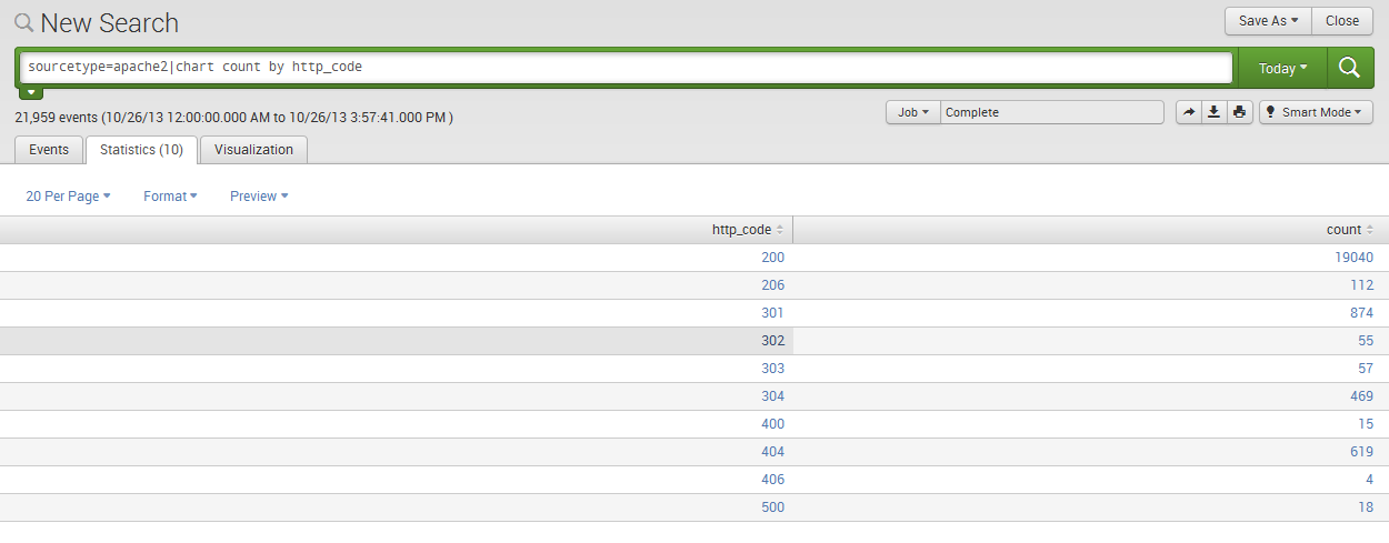

Wygenerujmy sobie pierwszy raport - wciąż korzystając z wyszukiwarki (!)
KOD: ZAZNACZ CAŁY
Code:
sourcetype=apache2|chart count by http_code
Zauważmy jeszcze zakładkę visualisation.
gdzie dodatkowo możemy wybrać rodzaj wykresu.
